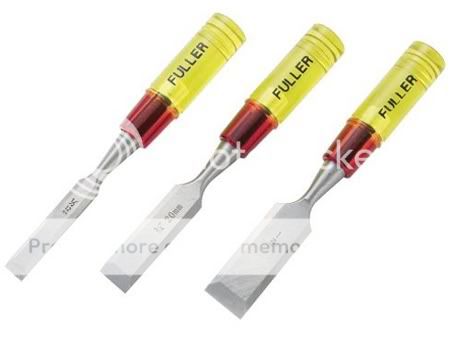

Is it a chisel grind ?
Un "chisel grind" est une émouture non-symétrique, qui créé un fil de lame d'un côté (ou de l'autre) de la lame, au lieu d'être situé au centre. Un exemple est le ciseau d'ébéniste (ou chisel en anglais):
