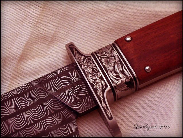

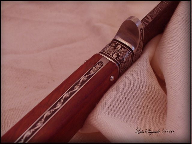

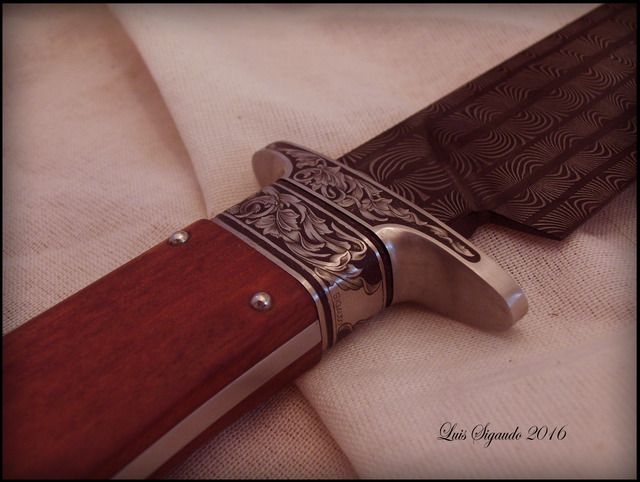

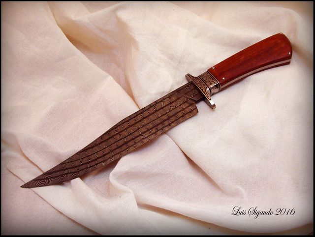

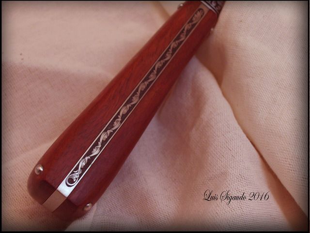

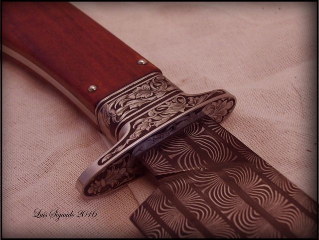

Amigos les muestro esta pieza que hace un tiempo estaba trabajando y la verdad fue muy divertido hacer. Espero les guste...
Hoja: Damasco elaborada con aceros 1070 y 15n20. Tiene aproximadamente 21 cm largo y 3.7 mm de ancho.
Guarda, collarin, falso chasis y pernos en acero inoxidable 304.
Las cachas están hechas en madera de Eucaliptus Rojo.
La guarda, el collarin y el falso chasis han sido grabado con un buril de punta en 110º...
La pieza tiene 33 cm de largo.
Saludos y Gracias...
Luis
I only speak English but that's a real beauty.....the engraving is superb.

Friends show them this piece a while ago and the truth was working was fun to do. I hope you like it...
Blade: Damascus steel made ​​with 1070 and 15n20 . It is approximately 21 cm long and 3.7 mm wide .
Guarda, collar , false frame and 304 stainless steel bolts .
The handles are made ​​of wood of Eucalyptus Red .
The guard , the collar and the false frame have been recorded with a chisel tip on 110th ...
The piece is 33 cm long .
