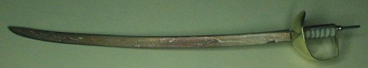

Here are some shots of minis in the works and finished. The last is a 1" pendant and 3/4" earrings of a Buck 119 … made in gold and ebony.
mini sword 004.JPG mini sword 004.JPG mini baskethilt 010.jpg Mini Kith 068.jpg mini knife.jpg mini ear rings.jpg
